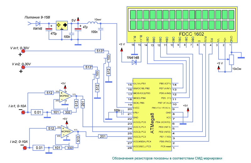

Предлагаем Вам собрать цифровой индикатор для лабороторного блока питания, данный вольт-амперметр двухканальный,
показывает текущее напряжение и потребляемый ток на каждом канале.
Входная измерительная часть схемы вольтметра, традиционно проста, состоит из двух сопротивлений .
Измерительная часть схемы амперметра собрана на ОУ, это дает пользователю возможность использовать свои шунты с различным диапазоном сопротивлений.
В схеме в качестве операционного усилителя использована микросхема МСР602 , ее возможная замена LM2904 или LM358, тогда подключать питание ОУ нужно к 12 вольтам. Ниже в архиве есть файлы печатной платы и прошивка, причем прошивка моя новая, фотографии ниже...
Обновленная прошивка для этого вольтметра, убрал рекламную заставку которая появляется при включении вольтметра.
Вместо этого теперь надпись: Lab Power Supply.
Фьюзы:
В архивах:
1. Прошивка и фото отображения надписи на дисплее.
2. Печатная плата устройства.
