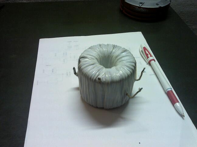

Трансформатор намотал.
Два тора сложил вместе,и обмотал изолентой,чтобы скрыть острые края.Первичку заизолировал фум лентой.
Важное условие,при намотке торов:провод нельзя укладывать с натягом,тоесть,провод умышленно прослабляется,дабы компенсировать температурное расширение сердечника при нагреве.

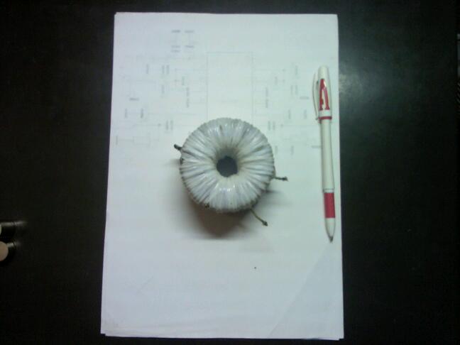

Намотал вторичку.Здесь проще,провод достаточно толстый,да и витков не много.

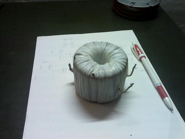

...И обмотал все это дело фторопластовой(фум) лентой.

Где то так.

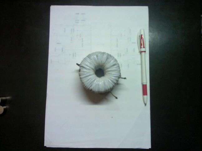

И еще...Для большей наглядности.

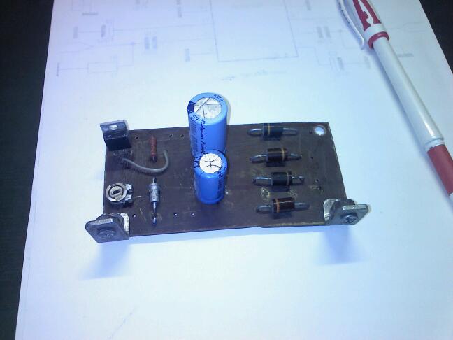

Сделал плату блока питания(БП).

Сообщение Beshenyi » 12 дек 2013, 01:55
Схема БП простейшая,поэтому и сделана простым способом:резачком вырезаны участки,что разделяют дорожки между собой.
Таким способом можно изготавливать и более сложные схемы.Материал платы-фольгированный гетинакс,так как текстолита не было.А,как помните,задумка-усилитель с нулевым бюджетом.Тоесть использую,что есть под рукой.
А вообще,гетинакс,не очень хороший материал для плат.В нем при перегреве,в процессе пайки деталей,отслаиваются дорожки.Поэтому работать с ним нужно аккуратно.Лично я не рекомендую начинающим использовать гетинакс.Лучше текстолит или стеклотекстолит.
