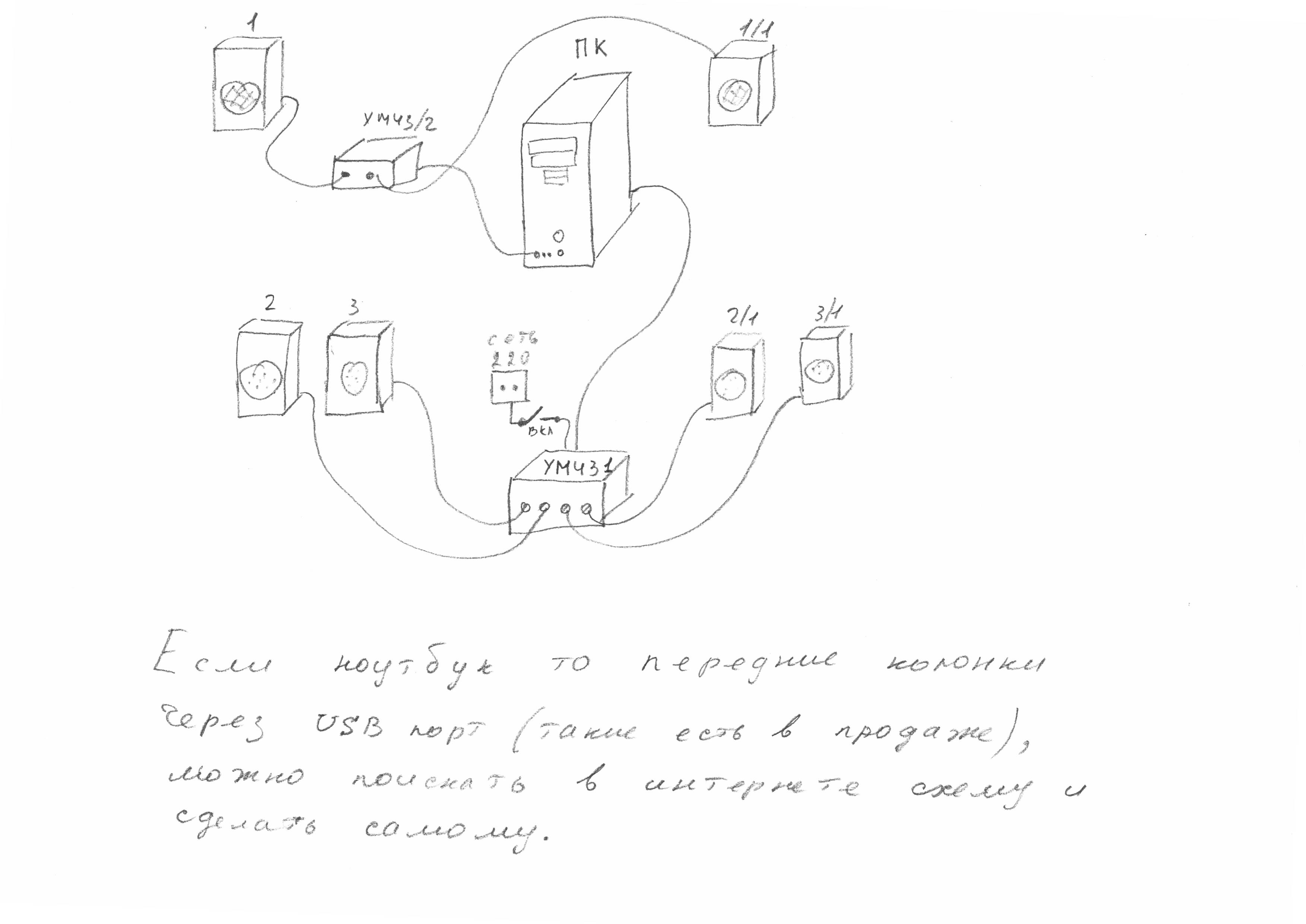

Сообщение ilyxa92 » 05 апр 2014, 14:47
у меня сейчас стоят 2 спереди меня. я хочу сделать еще 2 пары сзади(т.к. усил 4-х канальный, то колонки сзади- их будет или 2 или 2 пары,если потянет усил+ эти 2 спереди. итого 4 колонки или 6). усилитель я буду выключать,когда не буду пользоваться,но мне надо,что бы работали 2 передних колонки. я вот не знаю как это сделать. сделать тумблер,который будет работать без сети,что бы переключать 2-4 канала? можно ж это реализовать,наверное?

Сообщение Rusvra » 05 апр 2014, 15:09
Как то так:
