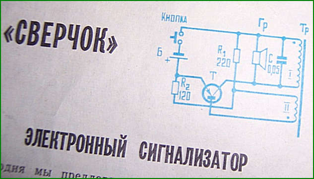

Первая конкурсная работа
Интигринов Александр Владимирович, республика Бурятия.
"Электронный сигнализатор "Сверчок"
Все подробности на сайте
Собранная конструкция
Схема электронного сигнализатора "Сверчок"
Удачи Вам!

Конструкция не плохая,но не законченая.Можно оформить в какой-то корпус.
И по монтажу:при монтаже на плату,транзисторы монтируются в последнюю очередь.База транзистора припаивается первой.Это нужно уяснить,также чётко,как и закон Ома:базу нельзя оставлять висящей в воздухе.
...А вообще молодец,из подручных деталей сделал работающее устройство.Я бы поставил "отлично".
