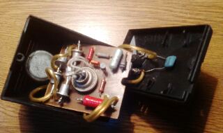

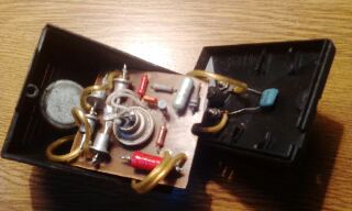

Postby Beshenyi » 17 Nov 2016, 22:09
Вот так сделал я...
Будьте внимательны,элементы устройства имеют непосредственную связь с сетью!Во избежания поражением электрическим током при любых работах с платой,устройство отключать от сети!
Желаю удачно повторить конструкцию.
