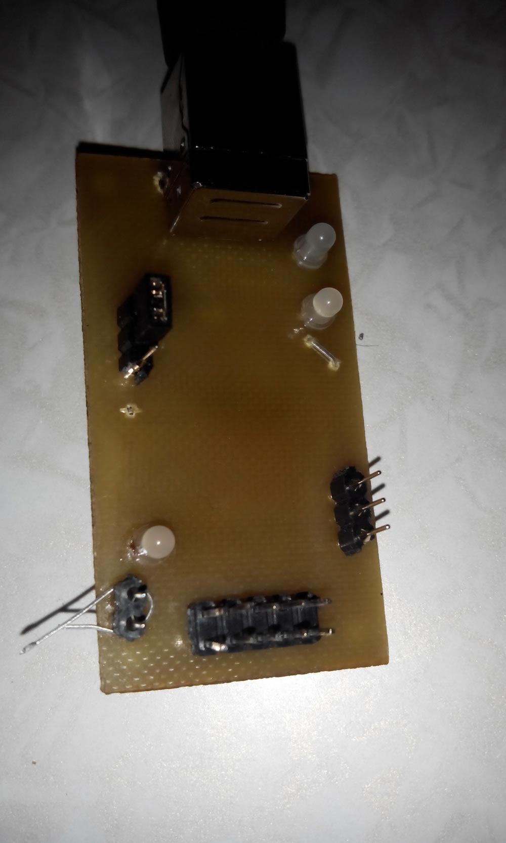

Postby Uron88 » 08 Mar 2014, 23:38
Спасибо большое! Первый раз в жизни делал печатную плату и паял такие мелкие компоненты, до этого только провода паял =) поэтому получилось не оч красиво, но зато заработало с первого раза!)
Что получилось

Postby admin » 10 Mar 2014, 11:56
Доброго дня Uron88!
Поздравляем с первой радиолюбительской конструкцией!
А плата у Вас получилась даже очень приличного качества, так-что не "прибедняйтесь" 8-)
И не забудем сказать спасибо Илье Сергеевичу за эту конструкцию, ведь ее, поверив в свои силы, уже собрали 5 начинающих радиолюбителей (на сегодняшний день).
