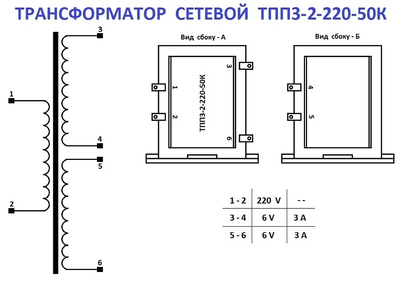

Здравствуйте, попался мне как-то такой транс - ТПП3-2-220-50К.
Обыскал весь Инет, а инфы по нему так и не нашёл...
Пришлось методом тыка и замера выяснять, что это за зверь такой...
В итоге, вот что получилось...
