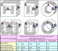

Различают три вида магнитопроводов (смотри вложение):
- броневые (рисунок 1, 4)
- стержневые (рисунок 2, 5)
- кольцевые (рисунок 3 6)
При этом, верхний ряд на рисунке - изготовляют методом штамповки, а нижний ряд - путем навивки стальной ленты на шаблон. Буквы А и В - показывают места измерений для определения площади сечения магнитопровода (в сантиметрах) для определения мощности трансформатора.

Ргаб= В*S*S/1,69, где:
В - индукция трансформатора в Тесла (смотри вторую таблицу вложения)
S*S - площадь сечения магнитопровода (А*В в первой таблице, в зависимости от типа магнитопровода) в квадрате (не нашел как по другому показать S в квадрате)
1,69 - константа.
К примеру, допустим у нас трансформатор с магнитопроводом "броневой, витой" (рисунок 4):
А= 2 см
В= 3 см
тогда площадь сечения будет = 2*3 = 6 квадратных сантиметров
Из таблицы 2 выбираем параметр "В"
В= 1,65 (выбираем, прикидывая по размерам трансформатора для мощности 10-50- Ватт)
Определяем габаритную мощность трансформатора (приблизительная):
Ргаб= 1,65*6*6/1,69 = 35 Ватт.
