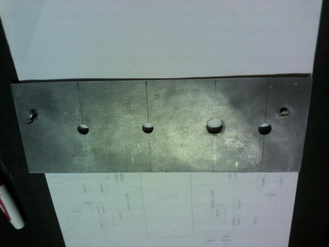

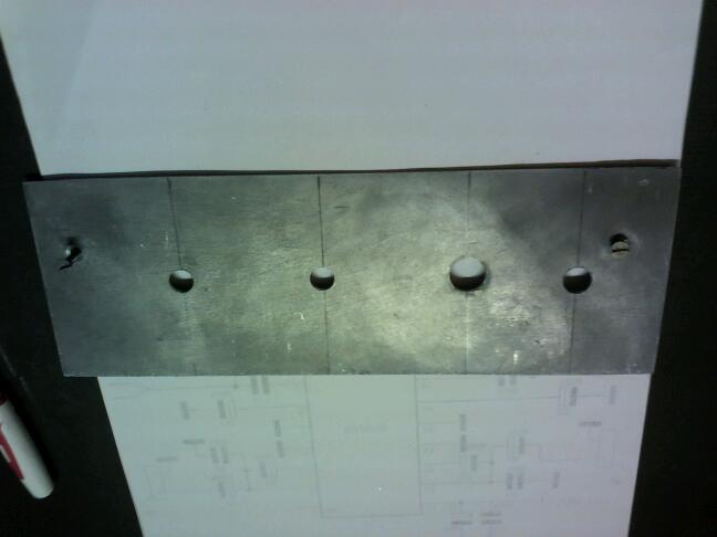

Сделал заготовки передней,задней панелей и кожуха...

На задней панели установлю сетевой разъём,выключатель питания,входные-выходные разъёмы.
На передней-регуляторы громкости и кнопку дежурного режима.

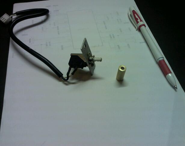

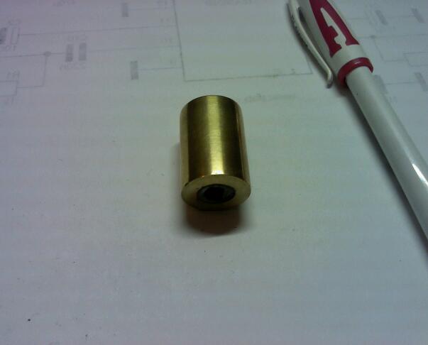

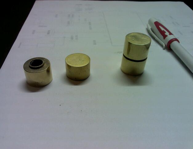

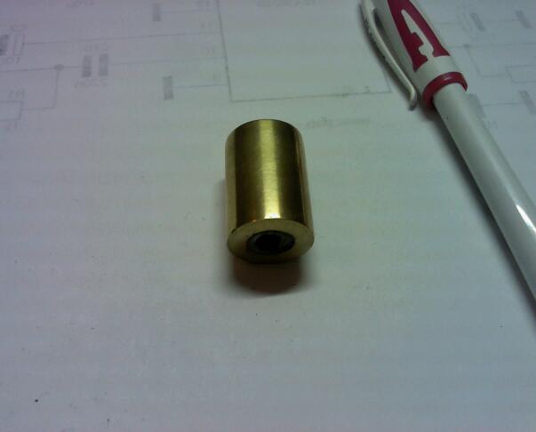

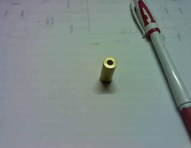

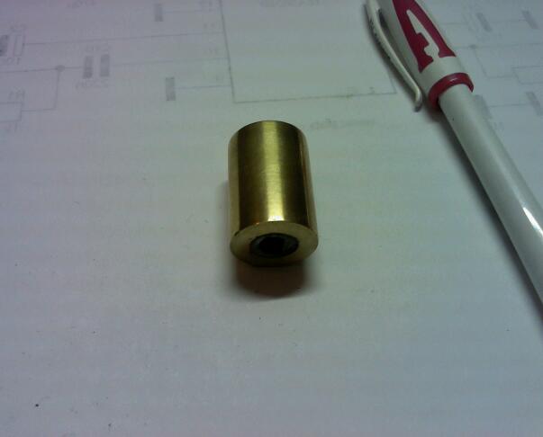

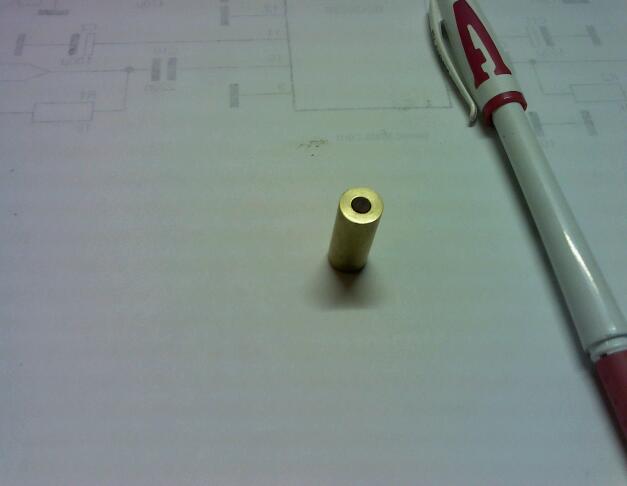

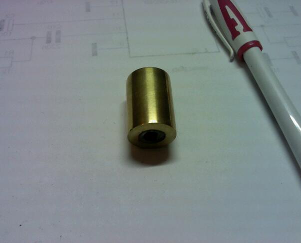

Сегодня сделал ручки на органы управления.Делал с бронзы.Технология не замысловатая.Заготовку зажимаю в патрон электродрели,дрель в тиски и с помощью надфилей и наждачной бумаги обрабатываю.
На кнопку дежурного режима.
...селектор каналов.
На регуляторы громкости.

В кнопку деж.реж. засунул светодиод-индикатор сети.
