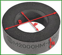

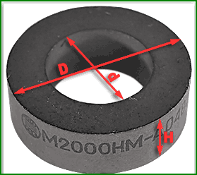

Принцип действия трансформатора (в том числе и на ферритовом кольце):
1. Изменяющийся во времени электрический ток в первичной обмотке создает изменяющееся во времени магнитное поле.
2. Изменение магнитного потока, проходящего через вторичную обмотку, создает ЭДС в этой обмотке.
Как я понял, Ваш вопрос, - это продолжение темы по схеме DC-DC преобразователя.
В этой схеме применяется провод ПЭВ-0,2, что означает - провод эмалированный влагостойкий - медный обмоточный провод, покрытый слоем эмали, площадью сечения 0,2 мм2. Стенки ферритового кольца имеют острые края, поэтому, перед намоткой провода, их надо с помощью наждачной бумаги сгладить и затем феррит обернуть парой витков малярного скотча. Это для того, чтобы не повредить эмаль на проводе.
Сначала мотаем первичную обмотку (более-менее равномерно распределяя ее по кольцу). Так-как первичная обмотка содержит отвод от центра, то мотать можно сразу в два провода, но потом можно запутаться где какой конец. Поэтому лучше мотать в один провод - мотаем 10 витков (или сколько нужно), делаем отвод и этим же проводом доматываем обмотку. Поверх намотанной первичной обмотки укладываем слой изоляции (тот же малярный скотч - 1-2 витка).
Вторичную обмотку наматываем поверх первичной, распределяя витки равномерно по кольцу.
При намотке не стоит сильно натягивать провод. Концы обмотки можно закрепить на кольце с помощью обыкновенных ниток.

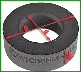

В блоке питания компьютера стоят стоят ферритовые кольца как показаны на картинке, можно ли из них сделать понижающий сетевой трансформатор при помощи параллельного включения нескольких таких колец ?
Опишите все плюсы и минусы такой конструкции.

Нет, из таких колец Вы не сделаете понижающий сетевой трансформатор.

На ферритовых кольцах делают высокочастотные трансформаторы, дроссели. Так что, пускай лежат, пригодятся.
